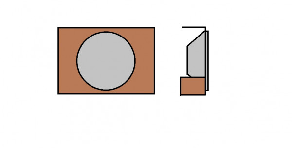

3열을 떼더라도 트렁크부분을 최대한 사용해야하기에 부득이하게 평판우퍼로 작업하려고 합니다.
다름이 아니라 평판우퍼로 작업시에 인클로저작업에 대해서는 어떠한 제약을 받지 않는것인지요?
우퍼 작업위치는 모하비 순정우퍼 위치부분에 작업 예정이구요
순정 내장재를 잘라내고 거기에 mdf로 우퍼 고정할 정도의 인클로져만 작업하려고 합니다.
그림을 첨부합니다. 앞쪽 윗쫏 아랫쪽 좌우측쪽에는 고정할정도의 mdf만으로 제작하려고 하는데
이리 장착을 해도 음압이나 이런 기타의 손실이 크게 없을런지요.

사진상의 그림이 아주 멋있네요. ^^
일단, 평판우퍼는 사실상 우퍼박스를 필요로 하지 않습니다.
하지만 고정할수 있는 방법이 많지 않기에, 우퍼박스라는건 고정용으로 사용하는 경우가 많습니다.
따라서, 인클로져의 크기는 제약을 받지 않습니다.
위의 그림처럼 하시면 될거 같구요,
