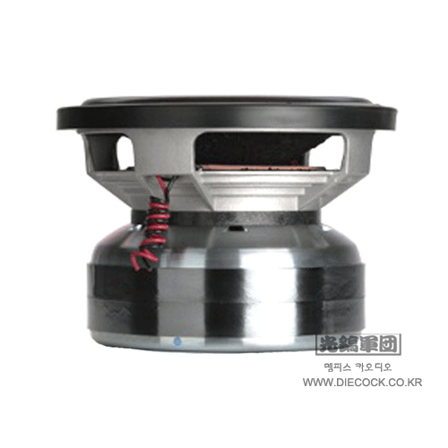

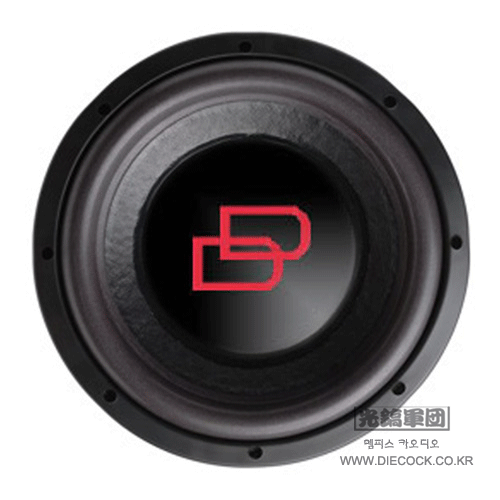

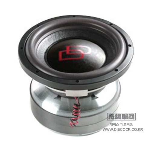

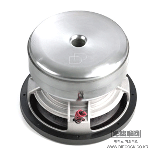

♠ 특징
SQ(Sound Quality) 지향의 기본바탕으로 설계된 몬스터급의 서브우퍼
상상을 뛰어넘는 깊고 웅장하면서도 대륙적인 초저역재생
CNC Machine Motor Structure 가공기술 사용
초강력 300oz 무게의 고밀도 Double Stacked Strontium Ferrite 마그넷 채용
내구성 극대화를 위해 3 inch DVC(듀얼보이스코일)를 사용 연속적인 1200W 대출력 파워 재생능력
견고성이 탁월한 Multi-layer Synthetic Spider Suspension 채용
초강력 Synthetic Fiber Blend 타입의 콘지 사용
효율적인 방열을 위해 DD 고유 기술인 Free Flow Cooling System 적용
서브우퍼의 생명인 High Excursion시 Low distortion 위해 EROM(Extended Range of Motion) Surround
적용
고하중 내구력이 뛰어난 고밀도 알루미늄 CAST 프레임 적용
적용
