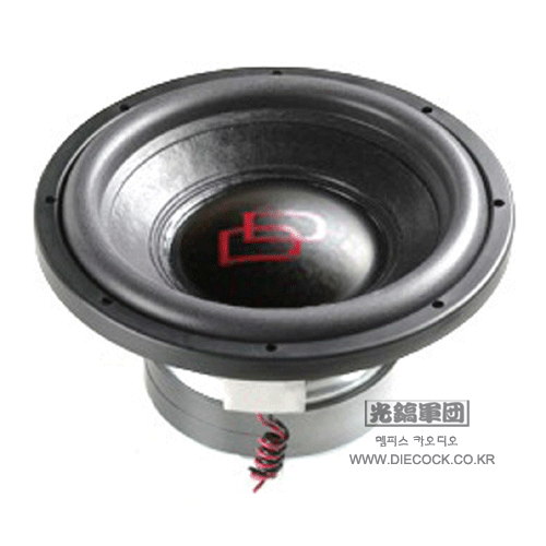

DD 3512 우퍼
아르고 0 10126 0 0
♠ 상세설명
강력한 구동력을 바탕으로 Deep Bass가 무엇인지 깊은 저역대의 맛을 느끼게하는 서브우퍼의 대명사 Digital Designs 사의 독창적인 기술력 과 장인정신의 수공생산으로 전세계 카오디오용 서브우퍼 트랜드를 주도하는 브랜드입니다.
카오디오 서브우퍼계의 기준이자 세계최고 성능의 모델입니다.
♠ 특징
SQ(Sound Quality) 지향의 기본바탕으로 설계된 서브우퍼
Deep Bass의 깊고 웅장한 사운드
CNC Machine Motor Structure 가공기술 사용
강력 140oz 무게의 고밀도 Double Stacked Strontium Ferrite 마그넷 채용
내구성 극대화를 위해 3 inch DVC(듀얼보이스코일)를 사용 연속적인 800W 고출력 파워 재생능력
견고성이 탁월한 Multi-layer Synthetic Spider Suspension 채용
초강력 Synthetic Fiber Blend 타입의 콘지 사용
효율적인 방열을 위해 DD 고유 기술인 Free Flow Cooling System 적용
서브우퍼의 생명인 High Excursion시 Low distortion위해 EROM(Extended Range of Motion) Surround 적용
고하중 내구력이 뛰어난 고밀도 알루미늄 CAST 프레임 적용
