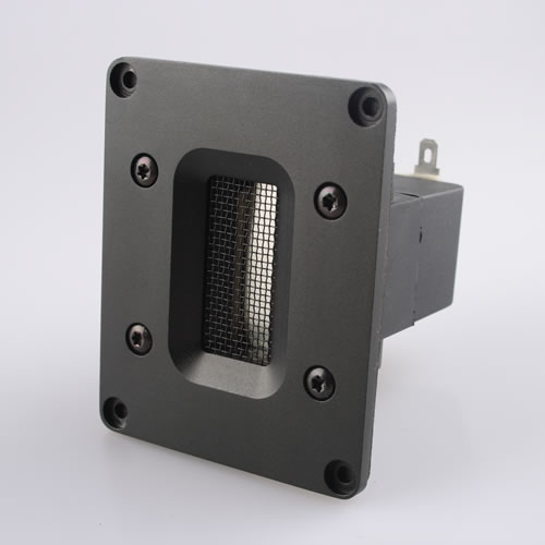

네오 리본 트윗의 사용기를 기대하시는 분들을 너무 기다리시게 하였습니다. 서론이
너무 길어지게 되었네요. 네오 리본 트윗을 제대로 설명하기에 앞서 서론을 구구절절
써내려오다 보니 어느덧 이렇게 장황한 글이 되어벼렸는데 이제 시작하겠습니다.
위에서 저는 트윗을 대변하는데 에소타를 비유하였습니다. 위에 말한 에소타의 장점은
첫째가 재생대역이 광범위하다. 둘째,효율이 높다. 셋째,해상력이 좋다 입니다.
그럼 이것이 완벽하다고 입에 오르내리면서 모든이가 갖지 못하는 이유는 가격일 것입
니다. 백막원이 훌쩍 넘어버리는 가격에 좌절하면서 상사병이 나게되지요.
그럼 위의 장점을 충족하면서 가격까지 저렴한건 없을까? 모든 오디오를 사랑하는 사
람들의 애원일 것입니다. 오디오 생활을 수년간 하던 저에게 드디어 물건이 도착하였
는데 그러한 점들을 충족시키는 물건이 있었으니...네오 리본 트윗 사용기 시작합니다.
