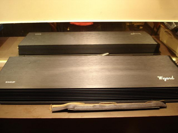

위자드 프레스티지 W440.2P, 2채널 앰프
위자드 앰프는 “최강의 소리,최고의 소리”에 걸맞게 맑고 깨끗한 음질 및 내구성을 극대화 함으로써 강력한 구동력을 자랑합니다.
국내 매니아들의 축제인 2002년, 2003년도 미국 공인 dB Drag Racing Korea 경연대회에서 위자드 앰프는 당당히 EXTREME 1-2, EXTREME 3-4, EXTREME 2 에서 2년 연속 한국 최고기록을 세움으로써 최고의 성능을 입증받았습니다.
W440.2P 유효 출력 (Power Ratings)
2CH 앰프
440WX2CH @ 4 Ohm
880WX2CH @ 2 Ohm
1600WX1CH @ 4 Ohm Bridged
800WX2CH @ 1 Ohm Stereo
1400WX1CH @ 2 Ohm Mono
440WX2CH @ 4 Ohm
880WX2CH @ 2 Ohm
♠ 제품스펙
주파수 응답(Frequency Response) ………………………… 10Hz to 70kHz
채널분리도 (Channel Separation) …………………………… 90 dB 이상
전고조파 왜율 (THD) …………………………………………… 0.03% 이하
신호대 잡음비 (Signal to Noise Ratio) ……………………… 108 dB 이상
입력감도 (Input Sensitivity) …………………………………… 0.2 ~4V @RMS (가변방식)
입력임피던스 (Input Impedance) …………………………… 10k Ohms
Load Impedance (Stereo) ……………………………………… 1~8 Ohms
Load Impedance (Bridged) …………………………………… 2~8 Ohms
유효동작 전압 (Working Voltage) …………………………… 11 ~ 15 Volts
댐핑팩터 (Damping Factor) …………………………………… 800 이상
베이스부스트 (QBASS) ………………………………………… 0 ~12dB 연속가변식
베이스부스트주파수 (QBASS Frequency) ………………… 30Hz~800Hz 연속가변식
크로스오버 기울기 (Crossover Slope) ……………………… 12dB/Octave
크로스오버주파수 (Crossover Frequency) ………………… 20Hz~5KHz 연속가변식
♠ 주요특징
*충실한 전원부 설계로 인한 제품 안정성을 실현한 고출력 앰프
*1 Ohm stable 앰프 ( 내부 PCB 회로상에서 1 Ohm working기능을 납땜으로 연결 설정시 1옴 또는 2옴 모노 동작, 이 같은 방법은 사용자의 과실로인한 오동작 방지를 막기위한 보호차원 입니다)
*탁월한 내구성과 원활한 전류흐름을 위해 고성능 2온스 PCB BOARD를 사용
*출력단에 8 게이지 대형 와이어를 채택 전류의 흐름을 획기적으로 개선 댐핑팩터를 대폭 향상
*음의 투명함과 섬세함을 표현하는 완성도 높은 뛰어난 음질을 위해 고가의 OP AMP IC와 FET TYPE의 OP AMP IC를 적용 사운드를 대폭 향상
*High Pass/Low Pass/Band Pass/Subsonic 기능의 내장 크로스오바
*채널별 독립게인 내장
*발란스(Balanced)/언발란스(Unbalanced) 전환 스위치를 내장, 그라운드 문제로 인한 각종 노이즈 제거와 고품격의 사운드를 구현하는데 탁월한 성능을 발휘
*위상전환 기능 ( PHASE SHIFT ) 기능을 내장 위상을 사용자의 필요에따라 조정 (0~180도 가변 조정)이 가능
*클립핑 LED ( CLIPPING LED )를 각각의 채널에 독립적으로 적용, 조정의 편이성과 모니터링기능을 구현
*이상 작동으로부터 제품보호를 위한 보호회로 내장
* 쇼트 프로텍션 회로 ( SHORT PROTECTION )
* 써말 프로텍션 회로 ( THERMAL PROTECTION )
* 역전압 보호회로 ( REVERSE VOLTAGE PROTECTION )
* 직류유입보호회로 ( DC OFFSET PROTECTION )
*0~12dB 까지 가변이 가능한 QBASS 기능 내장
*최고급 18K 금도금의 RCA단자와 고품질의 노브사용
*효율적인 방열을 위해 인공지능 쿨링팬(Cooling Fan) 내장
제품 외형 규격
740 mm (가로) x 280 mm (세로) x 55 mm (높이)
