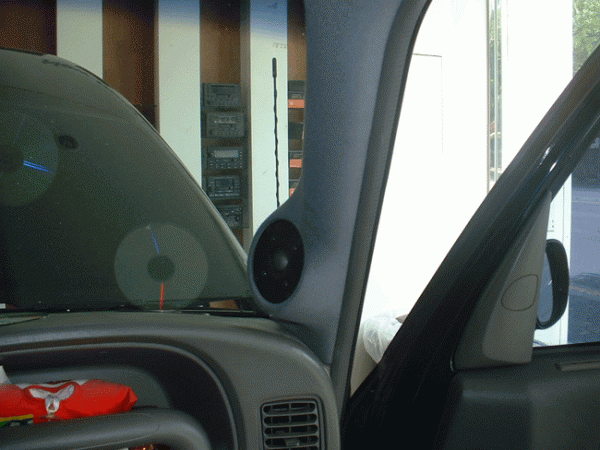

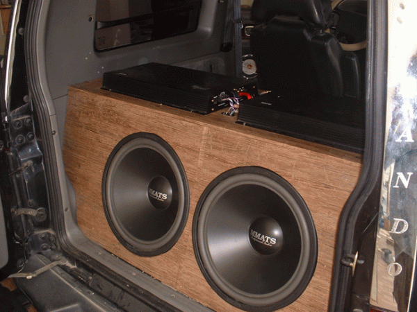

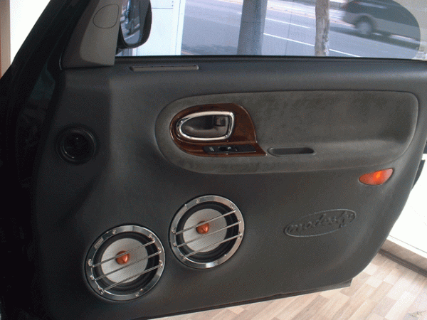

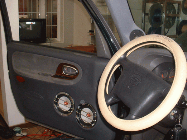

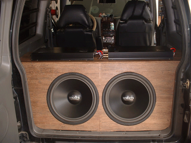

헤드 클라리온 d-1
프런트 스피커- 시카다 3인치트윗 조나단 6.5인치2조
서브우퍼 -m.mats 15 프로2조
파워엠프- 위자드 4ch 2ch
전원- 오플 2게이지 ,피닉스골드 1.5패럿 캐패
선재- 오릭스 스픽선 오플 째즈........
이번 작업차량의 특징은 엠프자체의 크로스오버 기능을 사용하여 프런트 2웨이 멀티작업이 이루어졌다 엠프특성상 4ch 독립게인으로 각 채널마다 게인조절이 가능하여 스테이지를 프런트 데쉬보드 중앙에 맞아떨어지도록 세팅할수 있다는 장점이 있습니다 . 별도의 크로스오버를 장착하여 사용할수도 있지만 요즘 쓸만한 크로스오버 가격대나 금전적으로 부담이 되여 차후 업그레이드 후 또다른 느낌을 만들수 있다는 점과 한층더 맑은 소리를 낼수있는 시스템입니다
전체적인 사운드는 프런트 미드우퍼에서 뿜어져나오는 베이스양이 상당이 인상적이었습니다 . 조나단 국내산 브랜드로 수입제품과와 비교해보아도 전혀 손색없는 유닛이라 말씀드릴수있네요 그리고 15인치 서브우퍼 2조 장착으로 타이트하면서 강한 딥베이스 충분히 만족스럽습니다 코란도 전체적인 방음에 신경을 많이 치중하여 작업하였고 코란도 고질적인 병 천장떠는 소리 아~~~ 천정에다 시멘트 MD합판으로 바르고 싶네요 ^^ 진정 카오디오 매니아정도면 MD 짤라서 붙여주시면 해결될듯 하네요 ~~~ 즐거운 카오디오 몬스터
