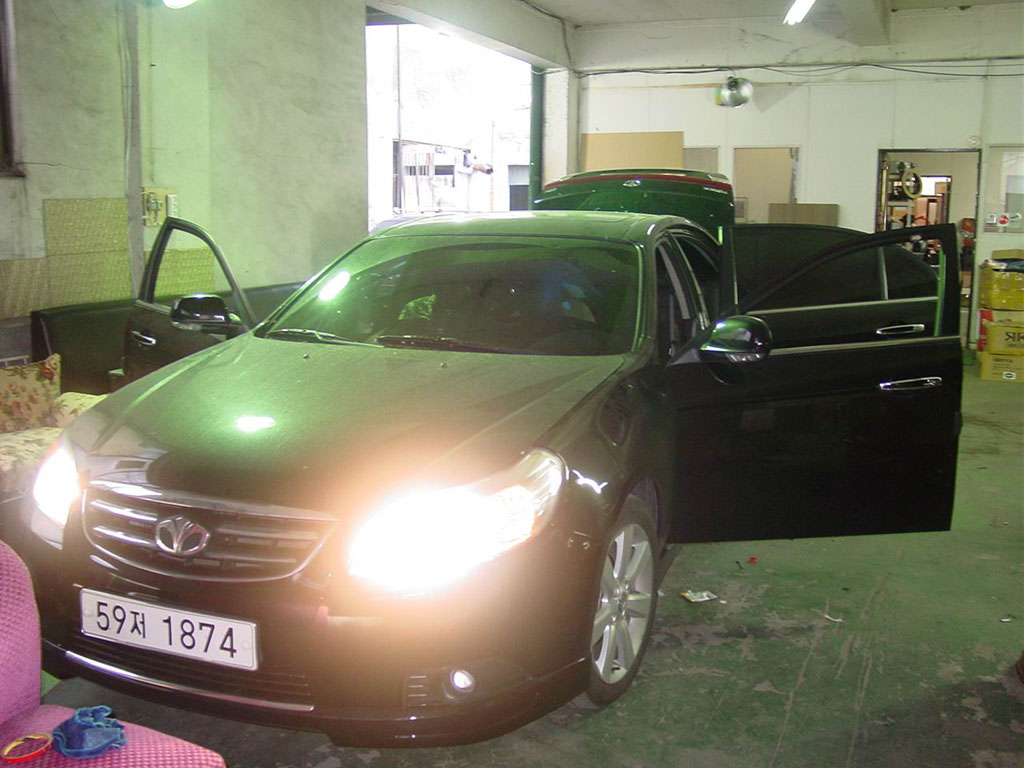

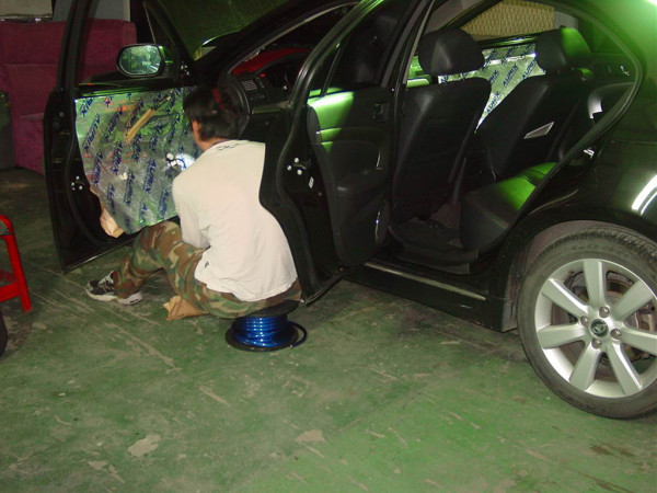

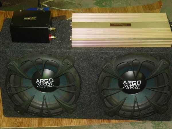

2011년 5월29일 토스카 작업차량사진입니다.
천안에서 밤11시에 출발, 밤 12시반에 도착하셨네요.
너무 멀리에서 오셔서, 저희가 참 송구할 지경입니다.

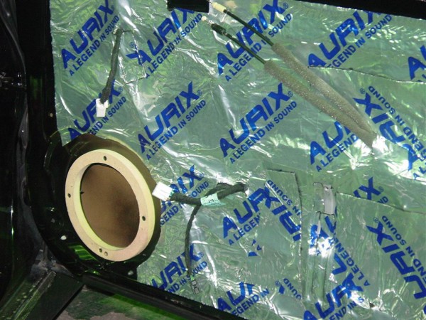

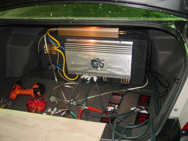

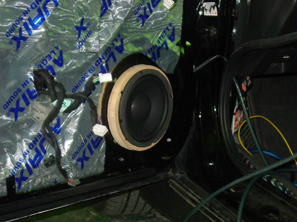

작업내용: 네오2.0 리본트위터,  2웨이 패시브 2조, 아르고 6.5FX 미드우퍼,
사운드스트림 680.4 4채널 앰프, 프리젠스 우퍼전용 앰프,
손님이 중고로 사오신 아르고 12인치 2발 서브우퍼,

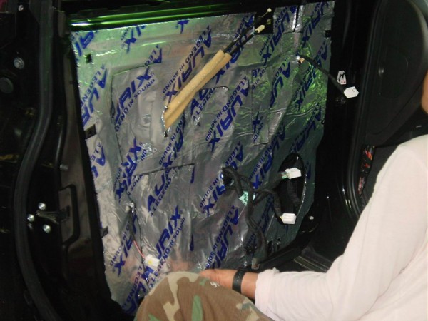

오릭스 4게이지 전원선재, 까나레 5미터RCA2조, 풀방음 작업~
자~ 작업 진행합니다.
손님이 중고장터에서 직접 사오신 아르고 12.44 서브우퍼 2발입니다.
감회가 새롭네요~~ 어흑흑

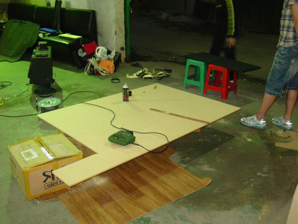

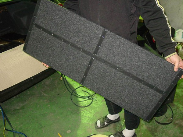

     컷팅작업~
MDF 작업
참고사항으로 말씀 드리면,
12.44 2발의 경우 4옴 듀얼우퍼 2발이기 때문에 연결 방법은 크게 두가지로 나뉩니다.
1.  1발당 2옴씩 만들어서 2옴, 2옴 -> 1옴 브릿지로 듣는 방법.  (SPL 타입)
2.  1발당 8옴씩 만들어서 8옴, 8옴 -> 4옴 브릿지로 듣는 방법.  (SQ 타입)
2번의 경우 앰프 브릿지는 4옴이지만, 우퍼 입장에서는 8옴이기 때문에
우퍼의 음질은 많이 향상될수 있습니다.
이 경우, 우퍼2발을 미는 앰프의 출력이 튼실해야 제대로 밀수가 있습니다.
