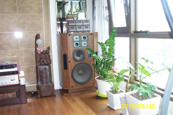

86년도에 처음 구입하여 PD2100,MD2200에 물려서 24년간 사용 하였는데 2001년도에 우퍼와 미드레인지 에지를 인켈
서비스 센터에 20만원을 주고 수리한 이후 2010년 현재까지 별 무리없이 사용하고 있다.
보기에도 우람하고 멋드러지게 생겨서 어떤 분들은  탄노이와 모양을 비교 하기도 하지만 탄노이 소리를 들어 보지는 않았지만
음질은 탄노이 만큼 좋지는 못할것 같다. 탄노이 생긴것을 보면 저음이 아주 좋을것처럼 보이는데 저음에 대해서는 프로165도
이에 못지 않으리라 생각한다. 어찌 되었든지 나는 너무 좋아서 죽을때에 가지고 갈려고 한다.
빈손으로 왔다가 빈손으로 가야 하는게 우리의 삶인데 어떻게 이것을 가져갈 것인가 고민을 많이 해 보았다.
방법을 하나 찾았다. 가져가도 쓸수도 없는데 가져가서 어쩔려고.......하였튼 그만큼 좋다는 얘기다.
나야 좋아 하지만 내가 죽은후 아내나 자식들은 폐품 처리할게 뻔한데 죽기전에 정리를 하는게 내 마음이 편하다.
지금도 아내는 버리고 싶어서 안달이고 자녀들은 시끄럽다고 그러고 오직 혼자서 지켜주고 있는데 오죽하랴.
죽으면 화장을 하라고 아내와 자식들에게 유언아닌 유언을 하면서 아내에게 농담으로 화장 할때에 관에 넣어서 같이 태우면
어떻겠냐고 했는데 나무는 타지만 쇠는 좀 문제가 되어서 이것도 쉽지는 않겠다는 생각에 이르러 성경에서 방법을
찾았다. 이문제는 여기서 정리하고 본론으로 들어가자.
프로165의 장점은 저음은 탁월하다. 모양새도 국내에서 만든것들중 타의 추종을 불허한다. 장식용으로도 좋다.
단점은 음의 분리도가 불확실하다. 저음이 강하여 붕붕 거림이 있다. 클래식용의 저음에는 좋으나 고음의 찰랑찰랑한
맛은 없다. 그래도 한번준 마음이라서 여태까지 가지고 오는중이다.

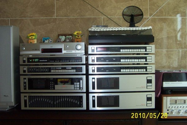

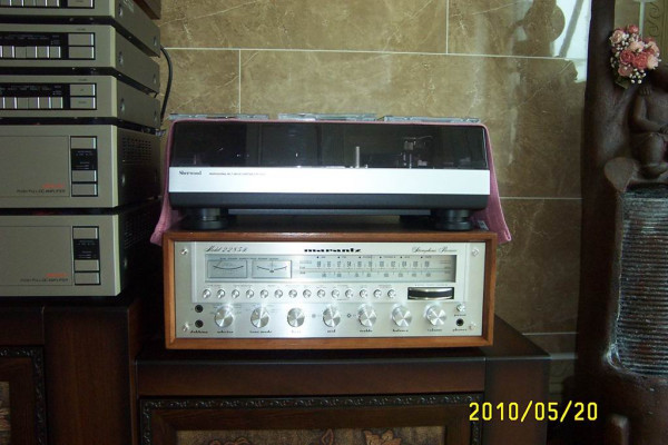

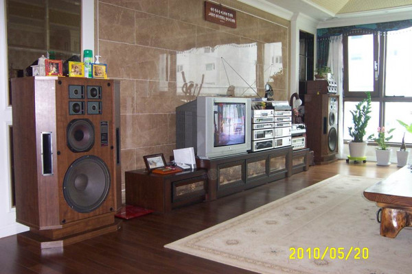

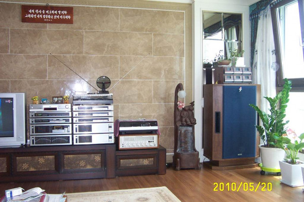

이번에 가족들은 부산에 보내고 기숙사에 혼자있게 되어 주말부부가 되어 오디오를 빈티지로 찾던중 아래와 같은
기기로 세팅을 하게 되었다.(소리전자,오디오유저 중고장터에서 구입)
1. 인켈 오디오 프로그래머 GD2400 :2만원
2. CDP C7 MK2   :10만원
3. 마란츠 2285 녹턴형 60만원   우드케이스: 20만원
4. 프로 165 : 20만원  대전에서 거제까지 가지고 옴
5.스피커선 무산소 동선 10m : 4만원   동양안테나 25000원                      합:118만원
   프로165에 비하면 우드 케이스 20만원은 너무 비싼데 이 금액을 주지 않고는 못사니.....
   마란츠를 구입할때에 우드케이스 있는것을 꼭 구입해야 금전절약,,,,,

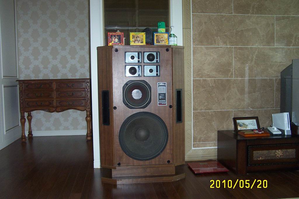

*추가1*
이번 기회에 프로165 인클로져를 자세히 살펴 보았는데 인클로저는 대체적으로 잘만든것 같다.
이만한 물건 만들기가 쉽지 않을것이다.
상부 트위터 4개 상표에 FRS로 표기되어 있는데 어느회사 제품인지는 모르겠음. 외제인것만은 확실함
AR 제품 이라고도 함.  미드레인지1개 (혹자는 프로8 저음용 이라고도 함)는 별도 독립된 공간을 만들어 흡음재를 가득
채워 놓아서 별도의 흡음재 처리는 필요없음. 우퍼는 상표가 없어서 회사는 모르겠으나 AR제품 이라고함.
소리가 우퍼를 설치하지 않은상태에서의 고음,중음은 참 소리가 빈약하기 그지없음.
베이스 리플랙스 스피커인 프로165는 우퍼를 제위치에 설치한 상태에서 우퍼의 소리가 중음,고음에 영향을 미쳐서
 중음,고음이 조화를 이루며 소리를 앞으로 밀어 주는것 같음.
이것이 이번에 조화를 이루지 못하다가 균형이 맞은게 아닌가 하는 나름대로의 생각을 해봄.
이번 튜닝은 기대 이상의 효과를 보아서 이번에 기백만원의 소리값을 하는 스피커로 변모 하였다.
부산의 프로165도 흡음재로 이불 2채를 쓰고 우퍼 부위는 방석을 추가로 더 대었다.
인클로저를 열어보면 흡음재는 초라하기 그지없다. 흡음재는 바닥에 일부 트위터 부위에 일부만 붙어 있는 상태에서
16인치 우퍼와 큰 통울림이 음을 부드럽게 하기는 하나 저음이 울릴때에 웅웅 거리는 소리가 작은 스피커에 비해 심한 편이다.
이번 기회에 흡음재를 추가하여 소리가 더 단단하고 명료한 음으로 변하였다. 안한것보다 효과는 있을 것이다.
특히 이불을 흡음재로 쓰는것이 좋은 이유는 인클로저에 나사로 박아서 고정 시키기가 좋다. 심리적인 효과도 있다.
미드레인지부 인클로져는 흡음재를 대지 못하였는데(외부) 기왕이면 미드레인지 부위도 흡음재를 대보자 우퍼의 통을림을 더좋게 만들어 줄것이다. 나중에 기회가 되면 이불 한채를 반으로 잘라서 한번 이부위도 대어 보아야 겠다.
