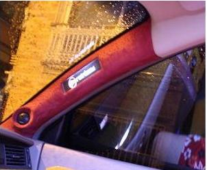

배치번호 10번유형에.. 조수석쪽에 아크릴 불들어오는거 하나 넣었으면합니다.
레쟈로 순정 베이지 색상원하구요..
사진은 현재 재차인데.. 조수석쪽에 아크릴 led 가 장착되어 있습니다
저것처럼 아크릴 넣어서 할수 있나요?
어렵다면 그냥 스픽만사서 따라 할려구요..

사진 상으로 얼핏 봐도, 상당히 예술성이 돋보이는 A필라를 갖고 계시네요. ^^

그런 측면에서 본다면,
A필라에 트윗과 미드레인지를 함께 레진 작업하는 것은 좀 맞지 않다고 봅니다.
완전 수직은 아닐지라도,
미드레인지의 가장 최적의 위치는, 트위터와 미드우퍼의 딱 중간위치입니다.
문 여는 손잡이 약간 더 앞쪽이라고 할까요...?
