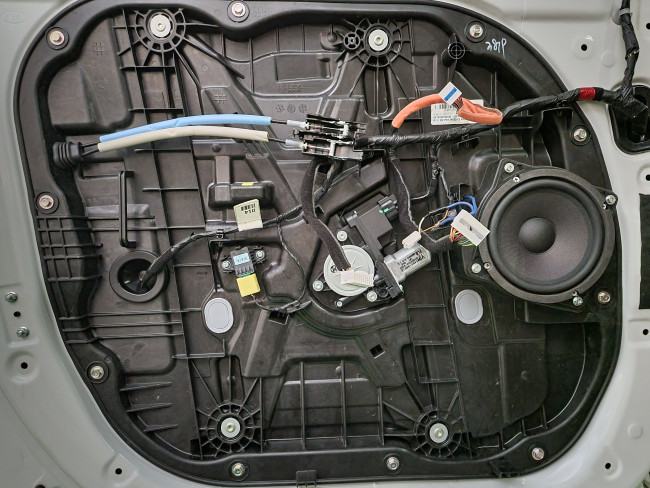

순정에서 스피커만 알갈이 하고 끝내자고 다짐하고,
알갈이 만으로도 음압이 상당히 올라갈거라는 사장님 말씀 믿고

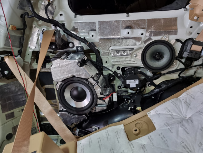

아르고 6.5FX 2옴 미드와 8인치 2옴 듀얼 우퍼를 장착 해 봅니다.

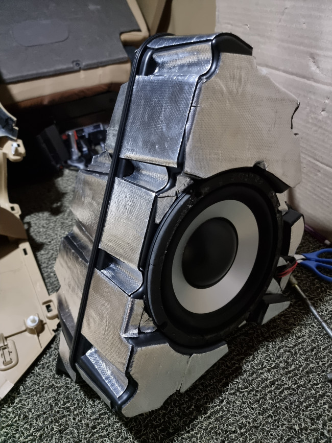

뜯는김에 우퍼박스는 내부와 전체에, 차체에도 방진매트를 붙여 주었습니다.
결과는..
WOW~~~~
순정에서 알갈이 만으로 이정도로 차이가 날줄은 정말 몰랐습니다.
물론 사제 앰프만큼 머리털 세울만한 박력은 아니지만
순정앰프를 최대한 활용하고 있다고 느껴질 정도로 미드와 우퍼가
열심히 일하고 있네요.

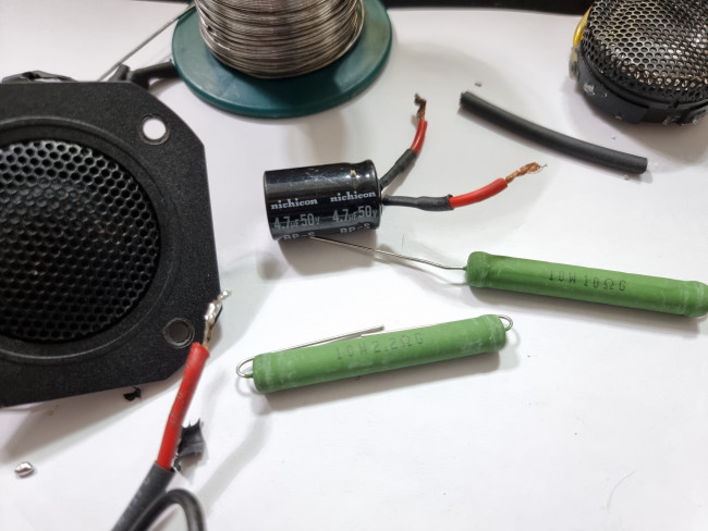

(앞문짝 방음과 트위터 출력이 세서 L-PAD 병렬저항 연결로 작업 마무리 합니다. 고장 나기전엔 오디오에 손 안댈겁니다~ )
결과는..
WOW~~~~
열심히 일하고 있네요.
